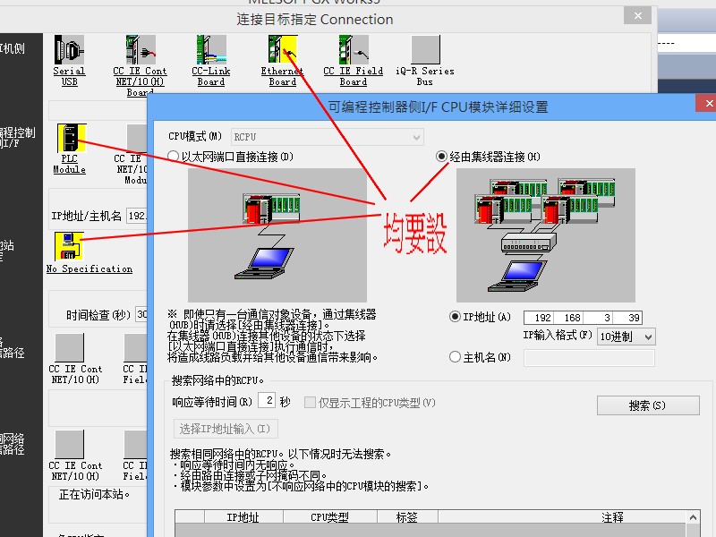

现在电脑用过路由器与3个5UPLC链接,在通信搜索中能找到3个PLC的地址,可在通信测试时就提示无法通信,不能上传,下载,PLC程序没问题,通信设置也是按说明设置的,别人电脑可以。但是我电脑在装3WORKS后提示使用以太网支持设备的话要先从DVD执行配置文件登陆,可我这也没DVD,那个软件库在官网也找不到。真是头大,,有那个大侠遇到过,或知道的,,跪谢了

你电脑的IP地址跟PLC是不是设置在同一个网段?

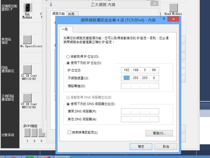

PLC IP:192.168.3.39(應該原廠設定的)
乙太網 :IP 192.168.3.99
255.255.255.0

设定同一网段很重要,
