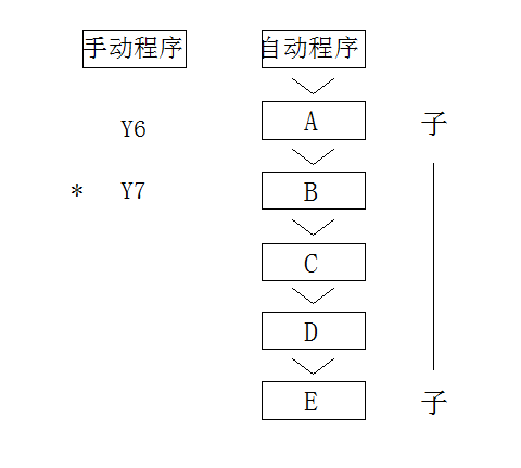

如图,有手动、自动程序(手动程序中已用Y6Y7),而自动要走5个子程序,每个子程序都要用到Y6,如子程序A结束后要回到手动程序Y7段,然后才执行下一个子程序B,不知用CJ、CALL.......如何处理,恳请大神赐高见。

貌似很少见到CJ CALL这种指令的程序。或者无需整得那么高深莫测,搞搞MC主控试试。然后整几个M控制Y,注释相近。
初学者,玩这些,很容易会自寻烦恼。整这些连贯的东西,需要比较强的功底,对编程比较熟悉,数学也较好。能玩C的,玩这种顺控简单了。

用继电器过渡一下就行了。

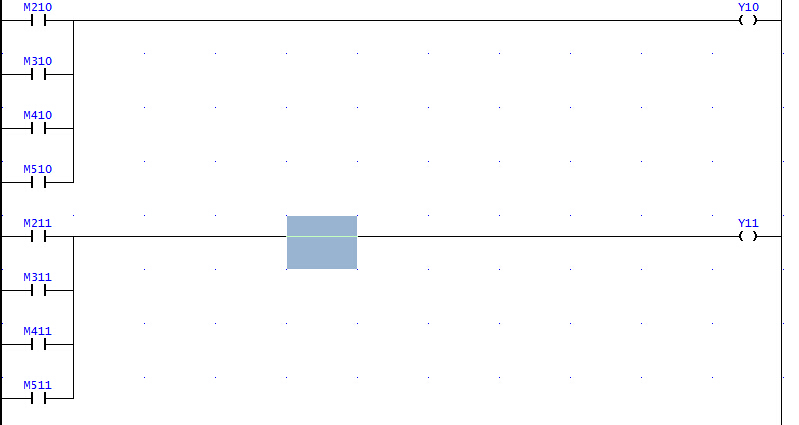

我 写 程序的 习惯,什么MC,CJ等 子程序,都 不用;
一律 用 SET , RST 输出
以 最简单的 思维,去 做事情,

最简单的set,rset就可以了。

其实,只要你确认你的双线圈乃至多线圈重复使用的梯形图中。在一次扫描周期内只调用一次软元件,不重复调用。
也是可以的,合法的,动作正常的。
比如SFC图就是这样的。
