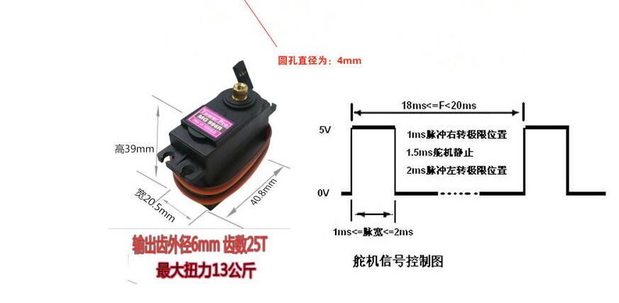

我用的FX3U的PLC和盛辉舵机,舵机所用脉冲基底20ms,通过控制脉宽在1ms~2ms来控制角度,可是PLC使用PWM指令只能输入整数,这怎么控制啊,只能写入1ms和2ms,没法控制我所要的角度
,求各位大神指导指导,我真的快疯了。。。

老师要求一定用plc不用单片机,一开始感觉q系列太贵没买,现在plc也买回来了改不了,不知fx系列plc能不能实现这个功能

没有表达清楚,吧舵机的pdf发上来
在下面

fx的不行,omron的可以

舵机控制原理在这里

FX3U的PWM的脉宽最小是1MS,分辨率也是1MS,无解,不能用。
买个OMRON的CP1E的几百块,可以。
