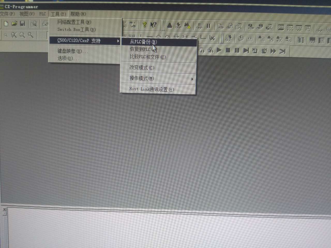

各位老师:
请教一个问题,有一台老旧机车设备,用的是OMRON的PLC,型号是SYSMAC C40P,这种早期的PLC,大概是用专业手掌形编程器输入程序的,又没有计算机通信口。现在也没有这种编程器,怎样读出内部程序,再写到另外一台同样的设备中去?感谢大家出出注意!

欧姆龙PLC不可能没有通讯口,欧姆龙至少有3种编程口。

使用omron專用鍵盤,或通訊介面卡.
還要舊版的軟體,dos版sss,或windiws cpt

CX-P可以备份,还原程序。需要使用通讯适配器

你最好咨询一下欧姆龙技术支持,印象当中C40P可以用电脑读取,就是通讯电缆制作比较麻烦
实在不行,只能用手持编程器读取,之后再写入新的机器

有通讯电缆的,和编程器插口一样,然后转USB就行,
