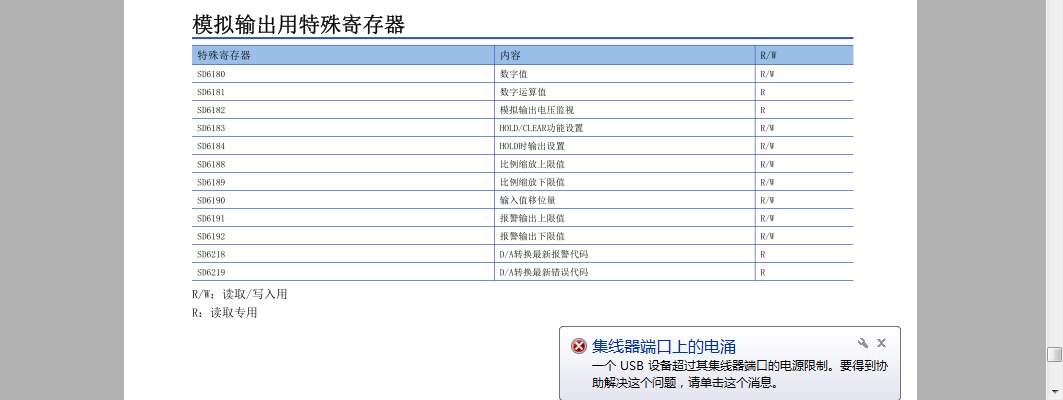

FX5U自带的模拟量输入和输出要怎么写程序,都没有找到程序案列,手册上也没找到,一头雾水啊,是直接读这些寄存器吗?请教各位师傅

直接读写存储器即可,可以测试下的,多试试就会的

有说明书上有这个的啊

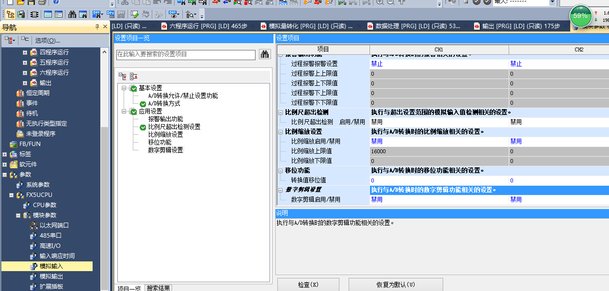

先在参数里设置 然后直接读就可以了 不过不喜欢用本体自带的模拟量 精度太低了 而且只能选电压型
