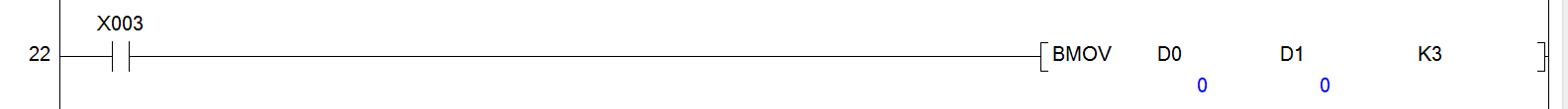

大神们这条程序会得出什么结果

LD X1
BMOV D0 D1 K3

成批传送指令,D0 是源址,D1是接收地址,K3是数量
就是说将以D0开头的数据传送到D1开始的地址,共3个

相当于D0 D1 D2字右移对吧

把D0 D1 D2的数据移到D1 D2 D3
