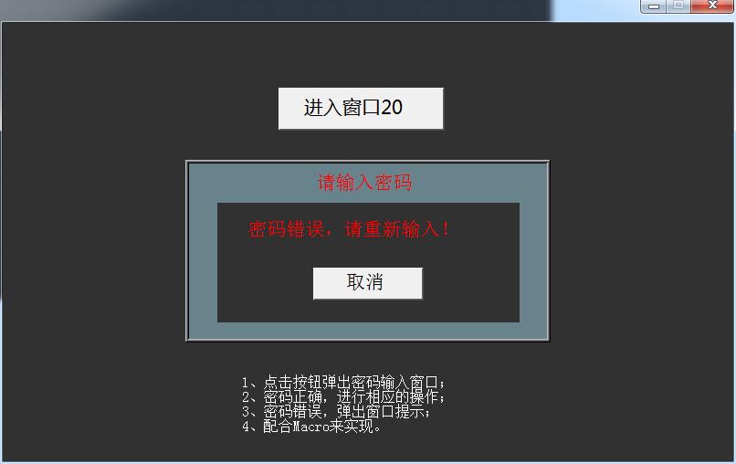

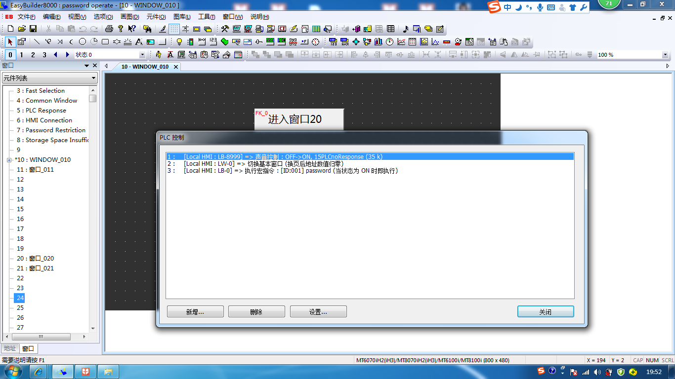

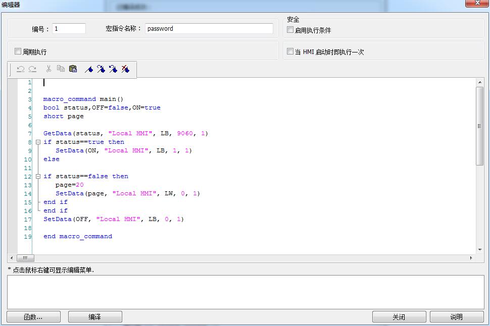

这个案例是官网上下来的,输入密码错误弹出密码错误框,这个弹窗是怎么谈的呢,我找了一下找到这个宏指令,问题来了,这个宏指令什么时候执行,但我输入完密码点下ENT就弹了,我看过ENT就是一个功能键ENTER,这个宏指令三个执行的方式都没勾,什么时候执行的,想不懂

你发程式上来看看

样例没有问题,用户为1,密码是1234,用户和密码输入正确就可以进入,否则显示错误提示。

不用自己写宏指令吧,直接选用触摸屏的内部特殊寄存器就可以了
触发在PLC控制里设置
