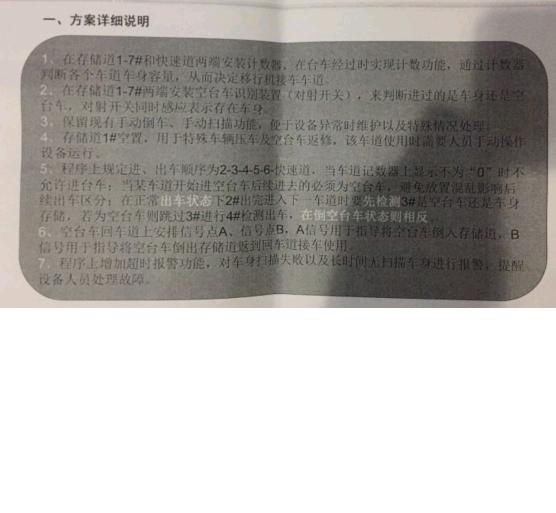

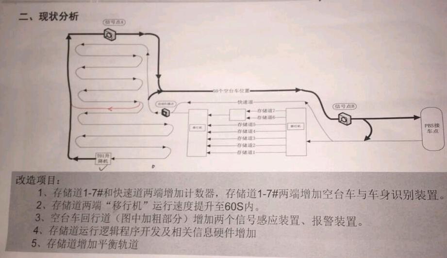

发表于: 2017-04-14 19:13
如图所描述

发表于: 2017-04-15 13:27
这就是滚床吗?很简单的。

发表于: 2017-04-19 11:12
具体那个地方有疑问,
