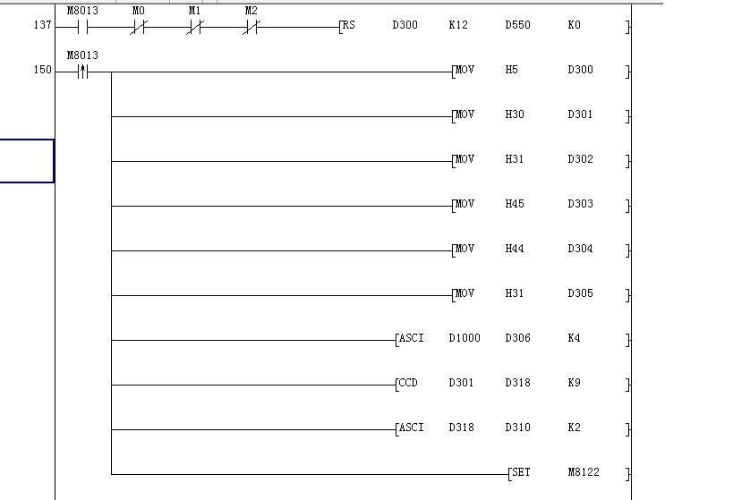

大家帮忙看一下,这个写输入频率的程序对不对? M0正转M1反转M2停止。
我是用PLC+485BD来控制变频器,变频器相关参数(PR79-PR124)设置正确
D1000是设置频率的寄存器,如果不正确,请大家指点哪里出错了
