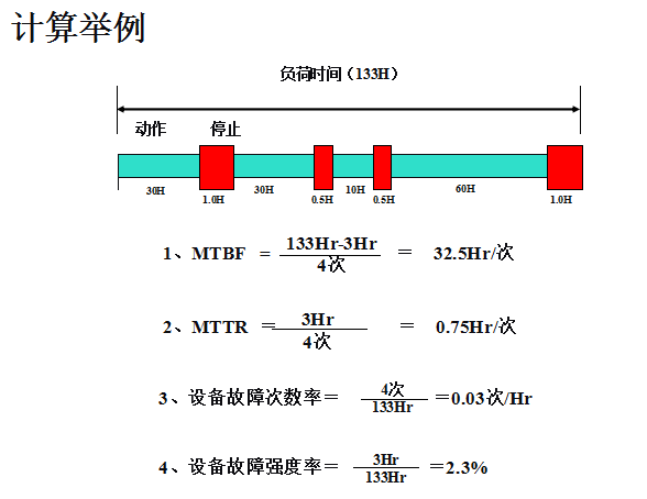

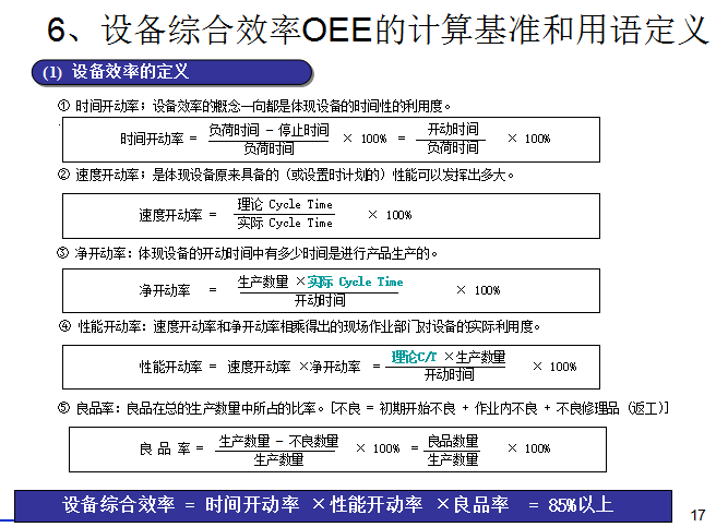

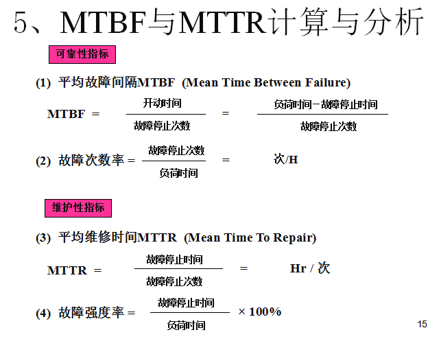

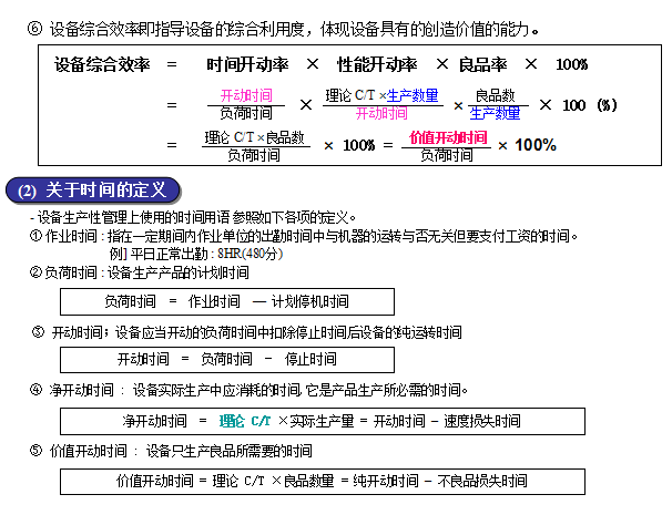

一、要求实现功能:
1.设备实时状态监控—在用、待机、停机、故障四种状态;
2.设备运行数据统计—开机率、利用率、完好率、故障率。
有兴趣的大神们,可以回帖或者QQ:642100471联系,可以共同学习,也可以工程报价,有意向再面谈
