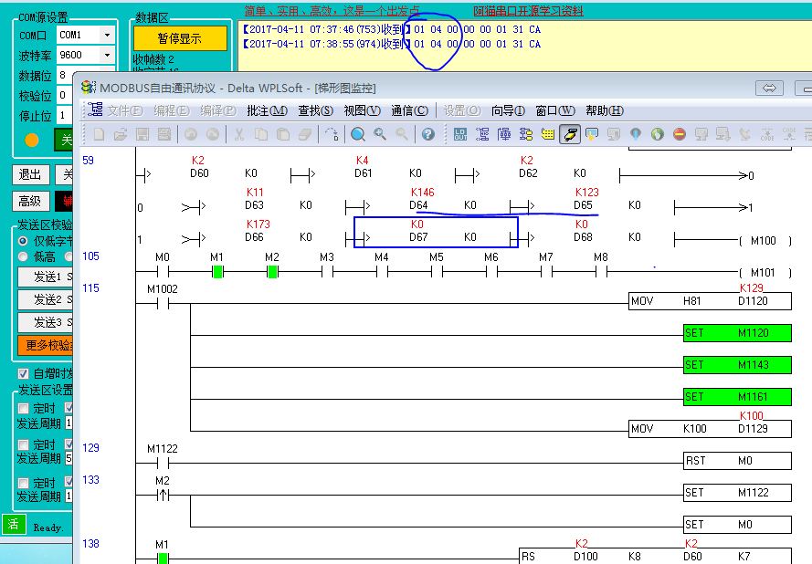

通讯之前没有接触,网上资料不多,研究了好几天,没人帮忙的日子难过啊!
总算时研究出来了
献上以备他人不走弯路

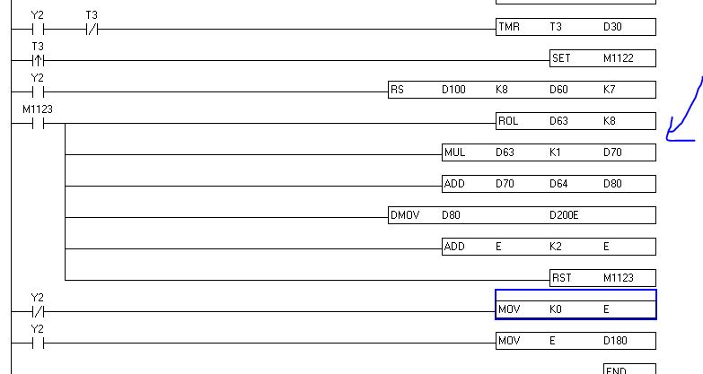

这个绕路多的就是仪表回传的是7个字节,数据是两个十六进制数,分别存放在两个数据寄存器内部,让他们弄成一个寄存器用十进制显示走了弯路
PLC:台达DVP-12SA
仪表:智能数显电流表 BL-5A1R-AAT
找大神帮忙把我的组态王工程密码取消一下  不胜感激
文件在云盘http://pan.baidu.com/s/1kVwnKOZ
