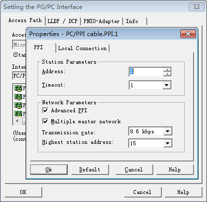

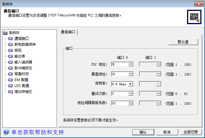

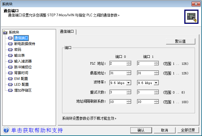

描述:224设置
描述:222设置
描述:PPI设置
下面是我这次PLC的设置截图,不知道哪里有不对的地方么。用向导做的话,不需要定义SMB30了把
