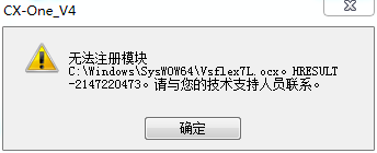

安装欧姆龙plc时出现一下的错误,请求大神指教,谢谢!!

请用全新的、格式化安装的操作系统。网上下的ghost系统不要
务必远离360软件

用32位系统试试
