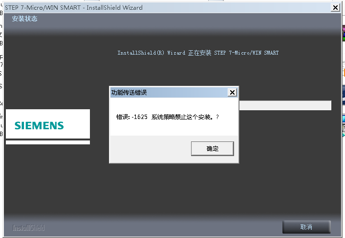

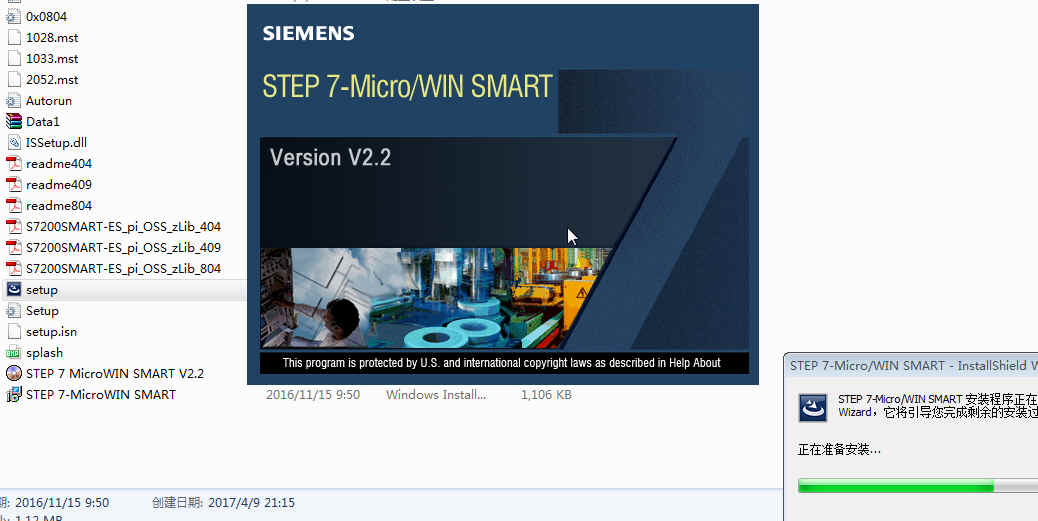

原来用的是V2.1,现在安装V2.2,根据提示卸载V2.1并安装V2.2,安装不成功。
请问怎么处理?

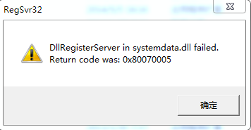

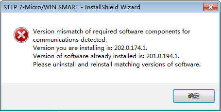

引用楼主sun3751于2017-04-09 21:32发表的 由S200SMART V2.1改装V2.2的问题 :
请问怎么处理?
[attachment=175090]
[attachment=175091]
是何系统(已不支持XP),卸载了与所有与step 7 micro/win smart通讯相关的软件,组件(包括PC access smart,office 2010,simatic net),诸如这些之类的,目前已发现这些,可能还有未涵盖进来,然后如若没卸载干净,请下载诸如windows 优化大师之类的软件完全清除注册表之中的信息,方可正常安装,如若还不行那也只能重装系统了

PC access smart,卸载掉就可以了。

注册表没删除干净
