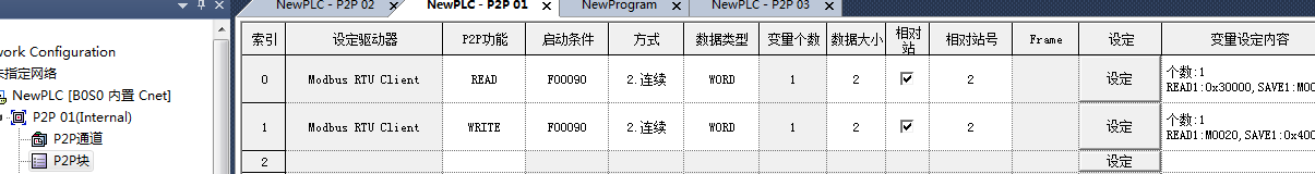

易能变频器的通讯地址2000H在PLC里怎么体现出来,求大师指导

这个是和LS变频通信的,你参考下,希望能帮到你
