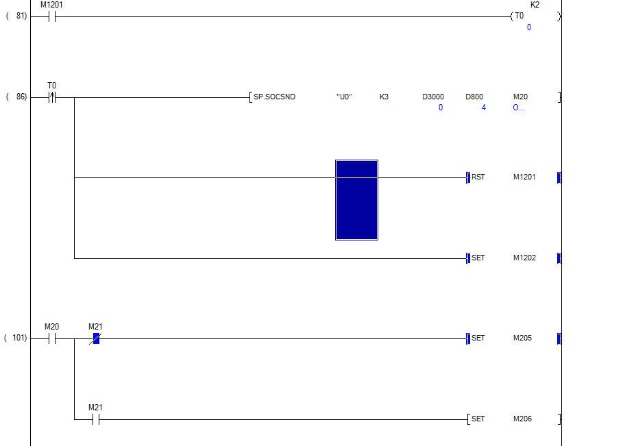

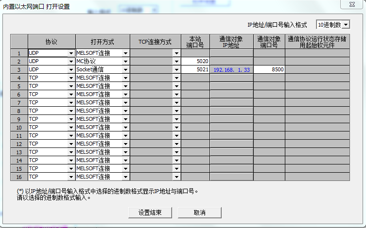

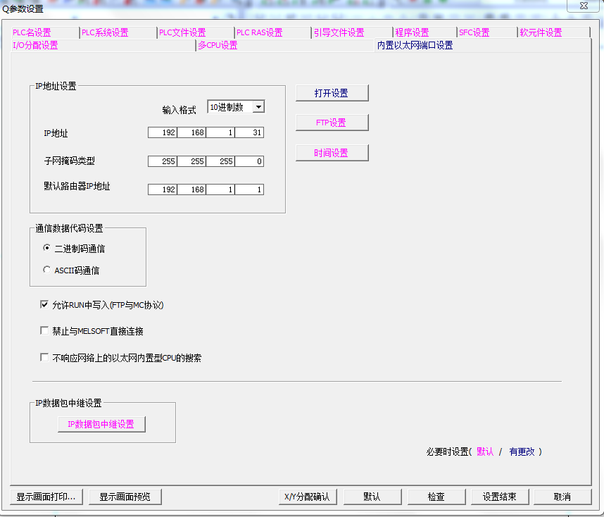

跟基恩士CCD通讯,根据CCD要求的命令来触发和切换程序,用串口助手发送数据正常,用PLC发送数据显示正常结束,可CCD不能触发,有经验的帮我看看PLC哪边设置或者写错了,搞了一天了
