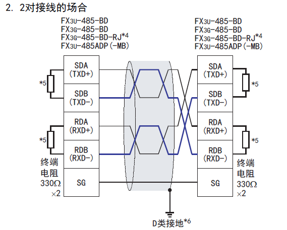

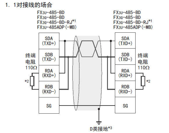

485模块跟pic连接实在不会接线,求大神指教。

DA+接DB+,DA-接DB-,DG接DG
我看网上说是RDA跟SDA短接,RDB 跟SDB短接
