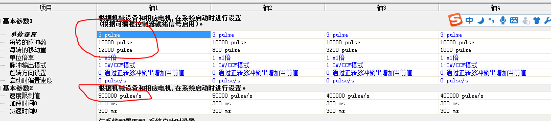

现在用的单位是脉冲,想问下换算成mm怎么算?还有运转速度

这和丝杠螺距、电子齿轮比有关系

就拿轴1来说吧,螺杆的导程是120mm的

就拿轴1来说吧,螺杆的导程是120mm,该怎么算???

轴1是两个石桂轮带动的,确实不是螺杆,只是个数字而已,就当它120mm,怎么算

松下A5伺服马达,分辨率是10000puise,导程120mm,

自己在坛子里搜索一下:电子齿轮比或者与之相关的都有,且很多,自己看看先!

想问下是不是还牵扯到一个脉冲当量

120mm的导程,貌似有点离谱得冷门。这些玩意得中国重工里才有。导程、电子齿轮比、编码器的分辨率。马达的精度等。看看三菱的手册,里面讲得清楚。很多机器都还是脉冲来表示位置。

不是螺杆,石桂轮的
