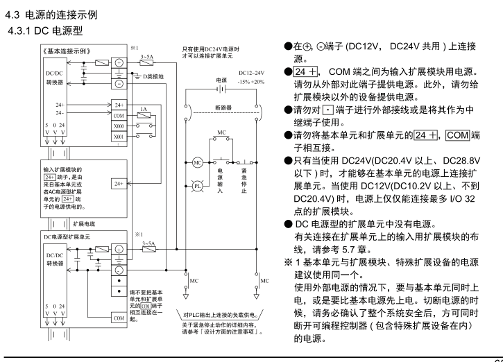

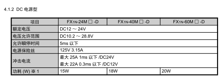

我在FX1N的手册上看到晶体管输出外部电源是DC5~30V,然后上淘宝上问店家说只能24V,有哪位大神指导?求指导

三菱PLC晶体管输出,用DC24V转中间继电器,控制柜里用的开管电源是DC24V.

出外部电源是DC5~30V,供电电源是24V

n你看一下我上传的图片,麻烦解释解释帮我
