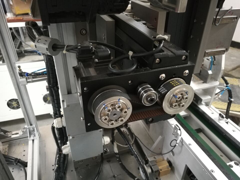

各位大师 我现在用FX3G的PLC控制两个轴 ,用的是J4系列的伺服放大器,一个轴传动用的是同步轮加皮带,另一轴Z轴用的是连轴器,现在两个轴联动,出现跑偏的象,
对应的滤波和加消磁环,接地都做了的  还是没有用 请各位指点

先检查机械部分有没有间隙  还要就是看一下 电子齿轮比啥的  不一定是干扰的问题
电子比估计没有设好 每次给一个脉冲走的位置不一样

会不会因为机械结构不一样,在齿轮比计算时出现偏差之类的情况?
这个应该不会 之前也用同样的机构 电气控制用的Q系列的PLC 用的正反转控制 PA13 设定的0100  现在用的脉冲加方向参数已改为0101  机构动作没有问题 现在就差定位不准确了

定位不准,先查驱动器联轴器是否有间隙,通讯线接头松动,在把驱动器里的灰尘清里掉,一定要断电。

检查这两个轮是否平行?然后再检查轮的中心是否在一条线上?对好了,就没问题了
已经量一过了 没有问题

按图示样,估计脉冲线过长了

电子齿轮比计算有误
先按你计算的结果,比如输入100mm所需的脉冲数做个定位
运行一次,按实际走的距离重新计算

谢谢各位 现已经解决了 里面一个参数改了一下就可以了  脉冲列滤波选择由原来的 1Mpulse/s改成 200Kpulde/s就可以了
