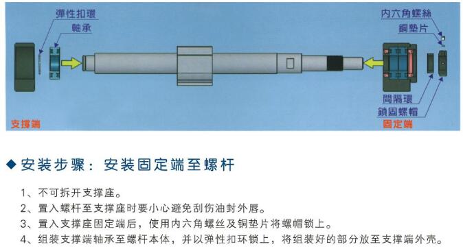

安装步骤:安装固定端至螺杆
1 不可拆开支撑座;
2 置入螺杆至支撑座时要小心避免刮伤油封外唇。
3 置入支撑座固定端后,使用内六角螺丝以及铜垫片将螺母锁上。
4 组装支撑端轴承至螺杆本体,并以弹性扣环锁上,将组装好的部分放至支撑端外壳。

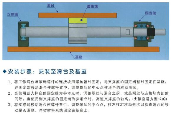

安装步骤:安装至滑台及基地
1 将工作滑台与滚珠螺杆的链接块用螺丝暂时固定,将支撑座的固定端暂时固定在基座,往固定端移动滑台使得螺杆置中,调整螺丝的中心点使滑台的移动顺畅。
2 当使用到支撑座的固定端为参考点时,调整螺丝与滑台之前,或者是螺丝与连接块内部的间隙。当使用到支撑座的固定端作为参考点时,高速支撑座的轴高。(支撑座是方型式)
3 将支撑端移动滑台使螺杆置中,调整螺丝的中心点,往左往右移动数次以便检查滑台的移动是否滑顺,再暂时将系统固定在基座上。

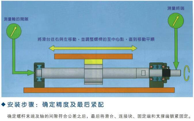

安装步骤:确定精度及最后紧配
确定 螺杆末端及轴的间隙符合公差之后,最后将滑台,连接块,固定端和支撑端锁紧固定。

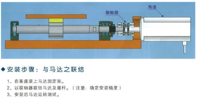

安装步骤:与马达之联结
1 在基座上安装马达固定架
2以联轴器连接马达机螺杆(注意,确定安装精度)
3 安装后马达运转测试。
