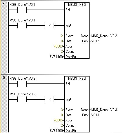

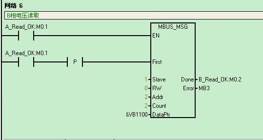

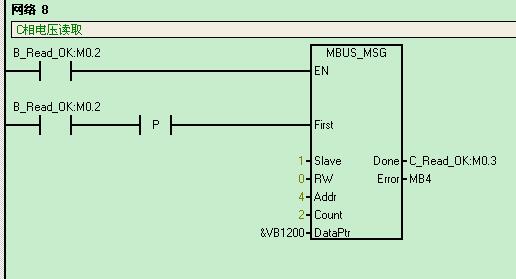

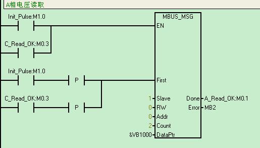

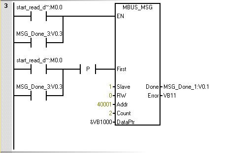

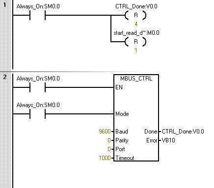

一次读6个字就可以了,怎么分了三次呢?
ADDr参数40001,VB1000是DataPtr参数的话,将CounT参数设置为6,
VD1000,VD1004,VD1008分别对应ABC三相电压

这个问题我以前也曾经遇到过,确实要以40001开头来读取。

这样可以

引用第9楼永恒14于2017-08-04 22:27发表的  :
A相电压读取中的 Addr----------40001
B相电压读取中的 Addr----------40003
C相电压读取中的 Addr----------40005
楼上正解
