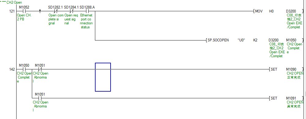

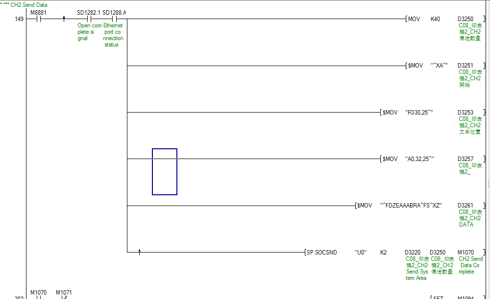

求助一下,我用网线连接PLC和打印机,用socket通讯为何打印不出东西,OPEN已经OK,SP.SOCSND也OK了,数据已经发送出去了,但是就是打印不出来,有人用过吗,谢谢。打印机设置没有问题,这个确认过了,就是数据那一块有问题。。。

^XA
^XFE:模版号.GRF
^FN1^FD123456^FS
^XZ

感谢,已经解决了,是字体D0不对,换成ABN就可以了
