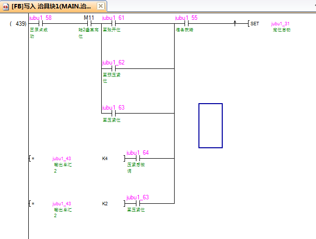

描述:程序截图
大家可以一起学习讨论一下三菱标签编程的这种方式,
我好想在这里可以听取到一下大神的意见。
描述:程序
附件: 标签编程.rar (170 K) 下载次数:598

支持标签,结构化梯形图是三菱的一大特色。2W多步的程序写下来无压力。

可以做成程序块,模块式的,其他工程需要秩序粘贴复制块

引用第3楼qianyonggang于2017-04-07 16:07发表的  :
这个编程法还没试过,先学习了
这种编程法与以往的编程方法区别仅仅是将地址变成变量名,然后通过符号表将变量名与实际地址关联,其他没有什么区别。
其好处是实现了软硬件的分离,在更改硬件节点的时候不需要去动软件逻辑部分。

    我现在遇到一个问题,我打开DX DEVELOPER软件,连接PLC(Q系列)是无法通讯的,但是连其他设备上的PLC就能通讯上,也能把程序读下来,区别在于连不上的里面用了标签,连的上的没有使用,而如果我建一个空文档,并激活标签功能,就能通讯上,那么问题来了,假如我不知道里面的程序用了标签,那岂不是我就无法读出程序吗

    用三菱标签编辑的程序,假如再从PLC上传回来的话,上传上来的程序有助候会看不懂的,看起来跟正常的程序会不一样,但是你重新下载到另外一台PLC上程序又可以工作。我两年前见过。不知道现在还是不是这样。

    用GX3软件,FX5u  Q系列可以这样编写

    标签编程,再就是结构化编程。
    特点就是编译后才分配地址, 而且用户地址和系统地址不能冲突。
    在PLC里读出的程序是编译后的。
