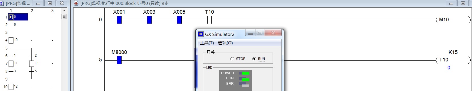

PLC型号 FX3SA 传入PLC,不运行,模拟也不运行, T10始终不导通,是什么原因?
开始用SFC写的不运行,改用普通梯形图重写一遍,传入后正常运行。SFC编写时要设置什么参数吗?

没有进入这一步吧
这是初始步,上电就应该执行吧

雙線圈?
检查过,没有双线圈

S0状态寄存器没有激活(置ON)
