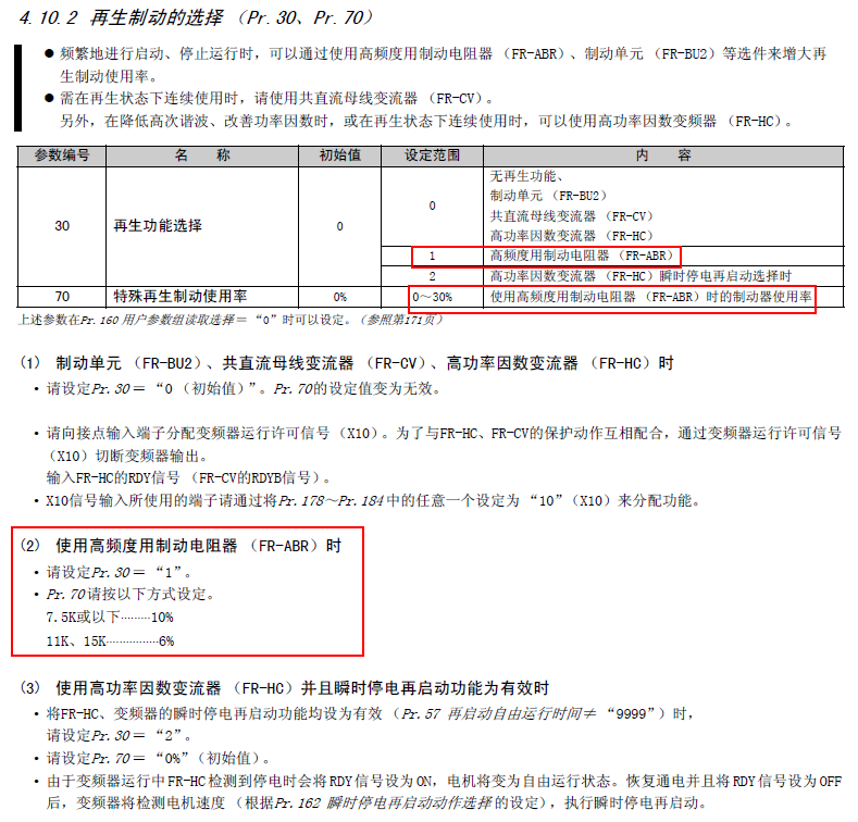

FR-E740变频器使用制动电阻时,参数修改说明

FR-E740-**K-CHT 变频器在使用FR-ABR-H****K时
要修改PR30和PR70这两个参数,否则达不到效果
