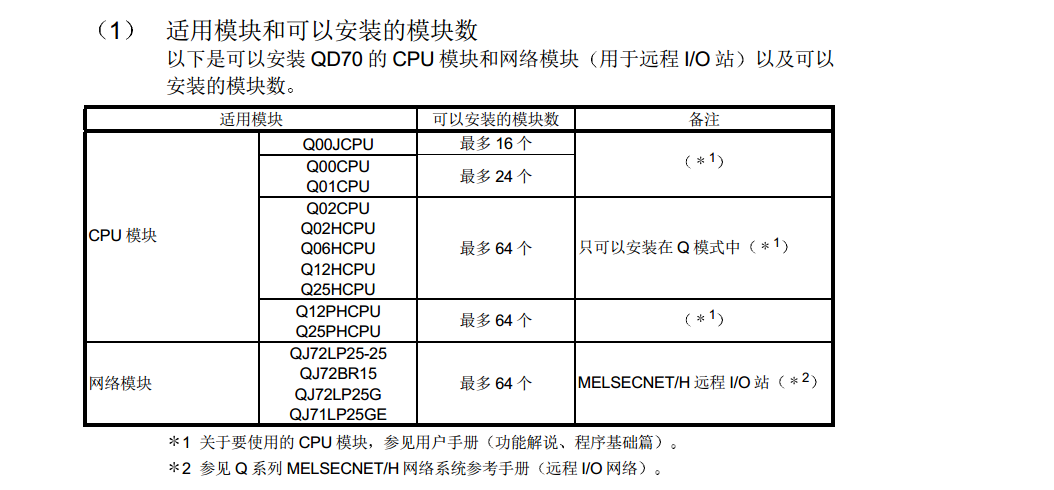

Q01UCPU可以带QD70和QJ71C24N吧,可这手册上居然没有
难道是我搞错了

手册老了,出这手册的时候Q01UCPU还没发明出来

QJ71C24N可以一起用吗?
