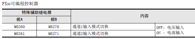

三菱FX3G-2AD-BD扩展板输入电压有变化时,监视D8260,D8261没有数值变化是什么原因?望大神们解惑!!!

PLC是三菱FX3GA的

换一个新扩展板试试

1,检查接线
2,查看程序
3,确定PLC主机和BD是否有硬件故障
