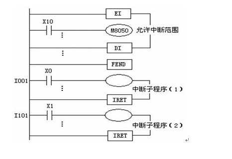

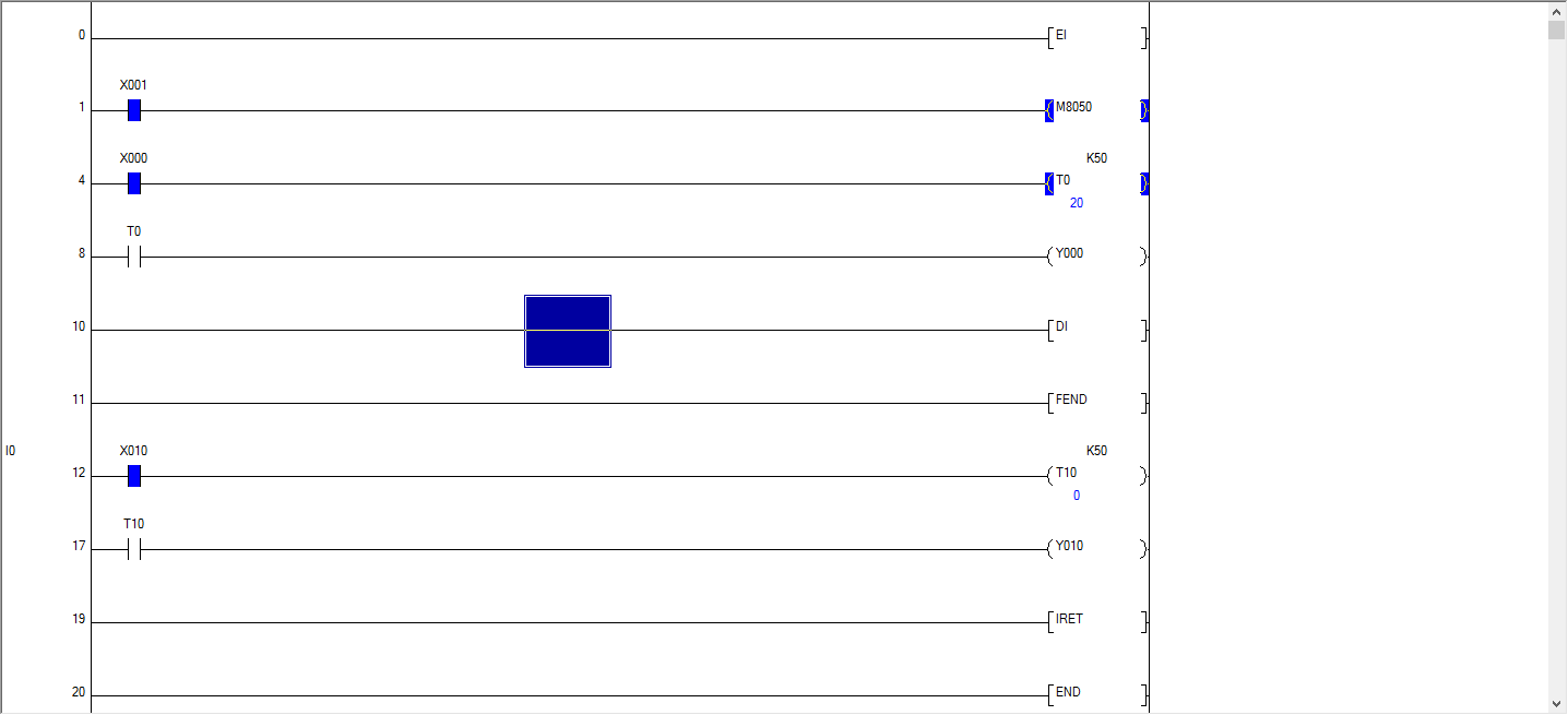

我是在网上看的资料,也就编来试一下,可是怎么写程序都没用,是不是我格式写错了,还是网上资料有误呀,那位帮我看一下我的程序。
我启动了X01不就是中断的EI和DI之间的程序了吗?为何X0我还可以启动?反而是中断的了程序X10没有动作。那位大哥知道的,给说说是什么一回事?

首先你要理解中断是什么!终端只在信号的上升沿或下降沿执行!

禁止中断的Mxxxx用错了
