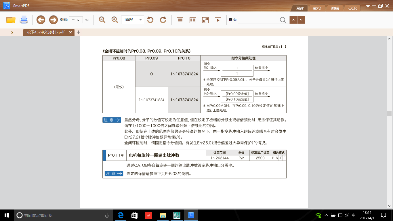

请教,我第一次用伺服,想请教我用的是A5松下的,
想让他跑的速度最快达到3000转,该怎样设置参数,
直连的轴,螺杆的螺距为10,请教如何设置
伺服马达是增量型的
看了松下的资料还是不太懂,

1402775365
17 个
112 点
1262 分
在线时间: 14(小时)
2017-03-29
2020-07-14
查看1402775365的
发表于: 2017-03-31 13:14
先让他转起来,如果速度不到就改电子齿轮参数就可以了,也可以改发脉冲的频率,这样都可以提高转速

调电子齿轮参数,就是不知怎么调啊,
大神直接说分子多少,分母多少就OK了
拜谢

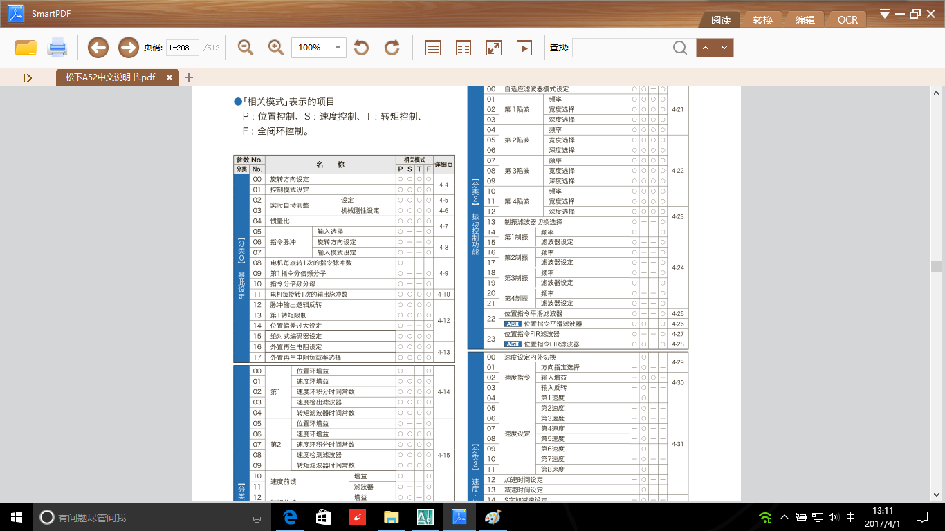

发表于: 2017-04-01 13:12
这里有

发表于: 2017-04-01 20:20
这很简单,只要看你PLC能多大频率的脉冲???
比如:PLC发最大脉冲频率100KHz,100000/X*60=3000转,那么X=100000*60/3000=2000。把松下伺服的PR008的参数改成200就可以了。然后程序就发脉冲时频率100KHz,就达到3000转了。

发表于: 2017-04-01 21:31
先顶一个!
想问一下,你算的结果是2000,为啥设置又是200 ?
