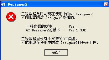

编辑工程时,GTD突然关闭,然后再次打开先前的工程,无法打开 ,这是提示图

确认两次都是用同一个版本的软件编写的吗?

读的可能是2.6以上版本的工程!
