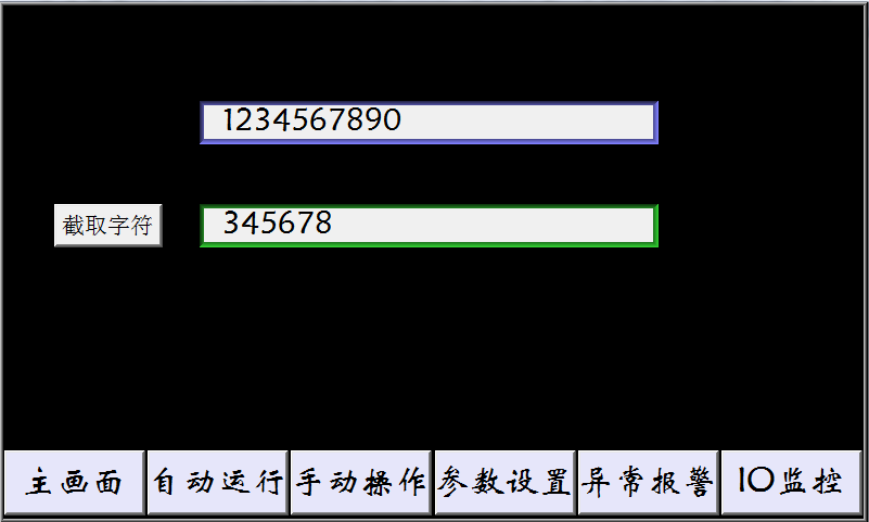

宏指令中怎么取一个字符的前几位,后几位,和中间几位。如'0123456789'怎么取12345,12345678,6789。怎么编写宏指令,谢谢。
希望各位多多指点。谢谢!

函数库里有这个函数的,不过威纶的宏指令手册里没有讲解,做了个样例仿真一下可以的;
macro_command main()
char a[10],b[10]   //定义
GetData(a[0],"TK6070iP",lw,20,10)  //读取源字符串
StringMid(a[2],6,b[0] )    //从字符串lw20开始的第3个字符截取6个字符保存到b[0]开始地址;
SetData (b[0],"TK6070iP",lw,100,10)  //截取的字符串保存到lw100开始的地址
end macro_command

    这个是字符串截取,不是浮点数的截取,如果要10进制数的截取的话可以用算术运算解决,如数据是123456,要取前4位的话就除以100,取商;如要取后4位的话就用减法;也可用逻辑运算和算术运算配合的方法实现。

    就是要这样的效果,谢谢。我这个是和电子秤通讯读里面的数据,数据全是ASCII码。比如现在称显示净重500KG,接收的数据就是wn500.000kg,然后我就是想取500.00进行加减运算。不知取出的ASCI码直接不转换能按照10进制的方式运算吗?比如第一次是500(ASCII码),第二次700(ASCII码),可以直接700-500=200,得出第二次加了200kg的东西吗?因为用的自由口通讯,用INPUT接收的数据第一位(起始位)和第十位(停止位)都在里面,,每次发送读取数据,接收的数据都比上一次错2个位置。
