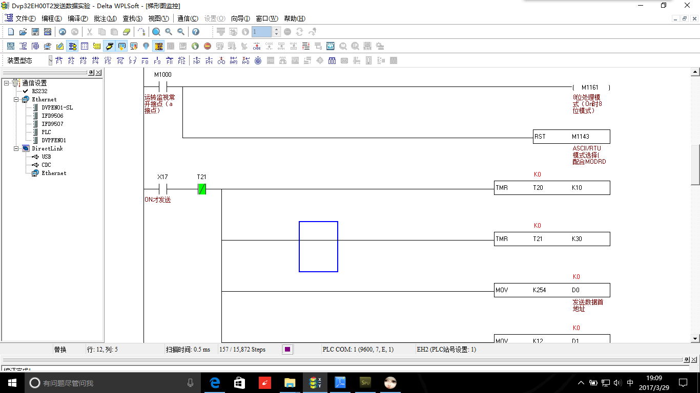

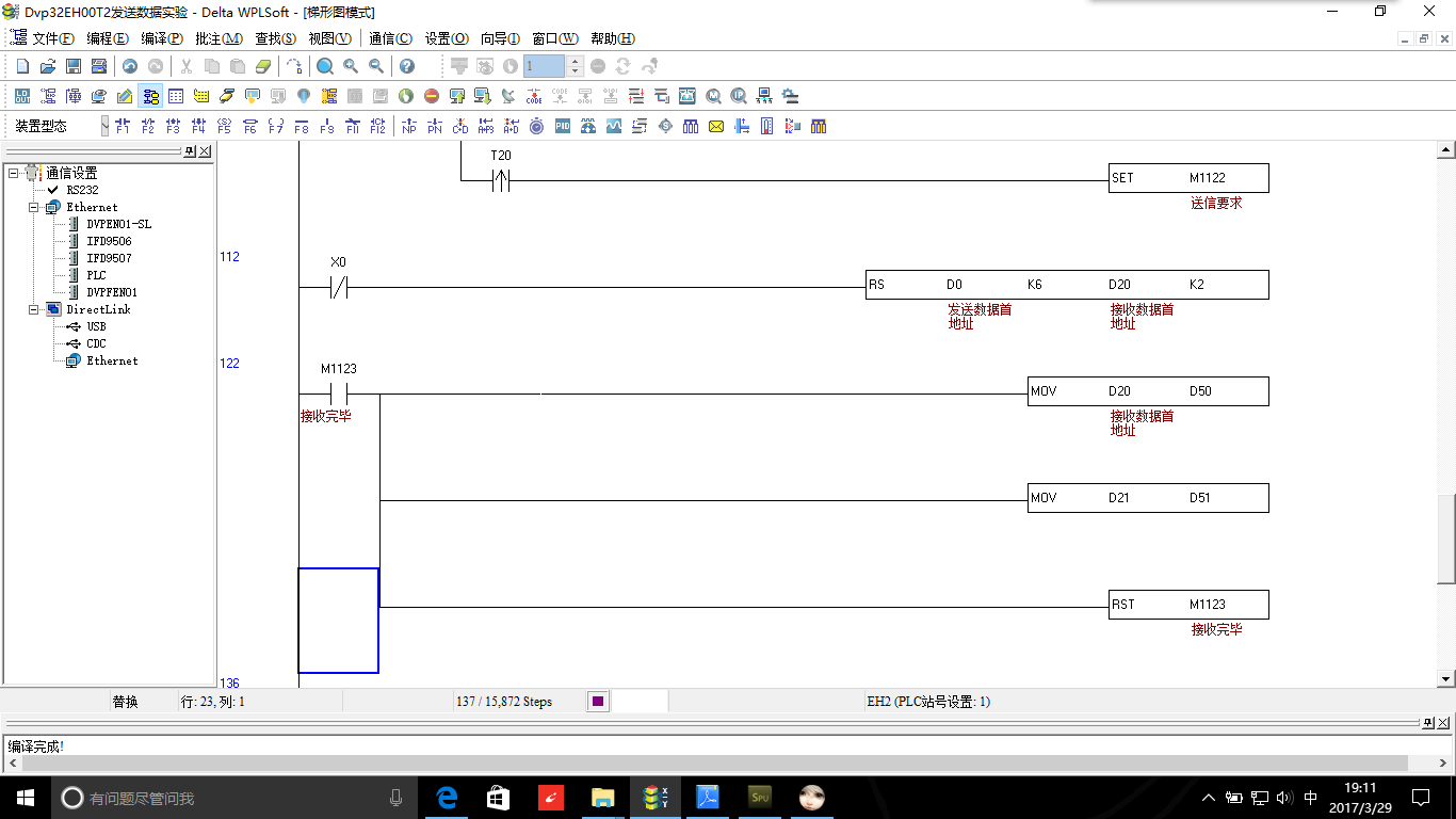

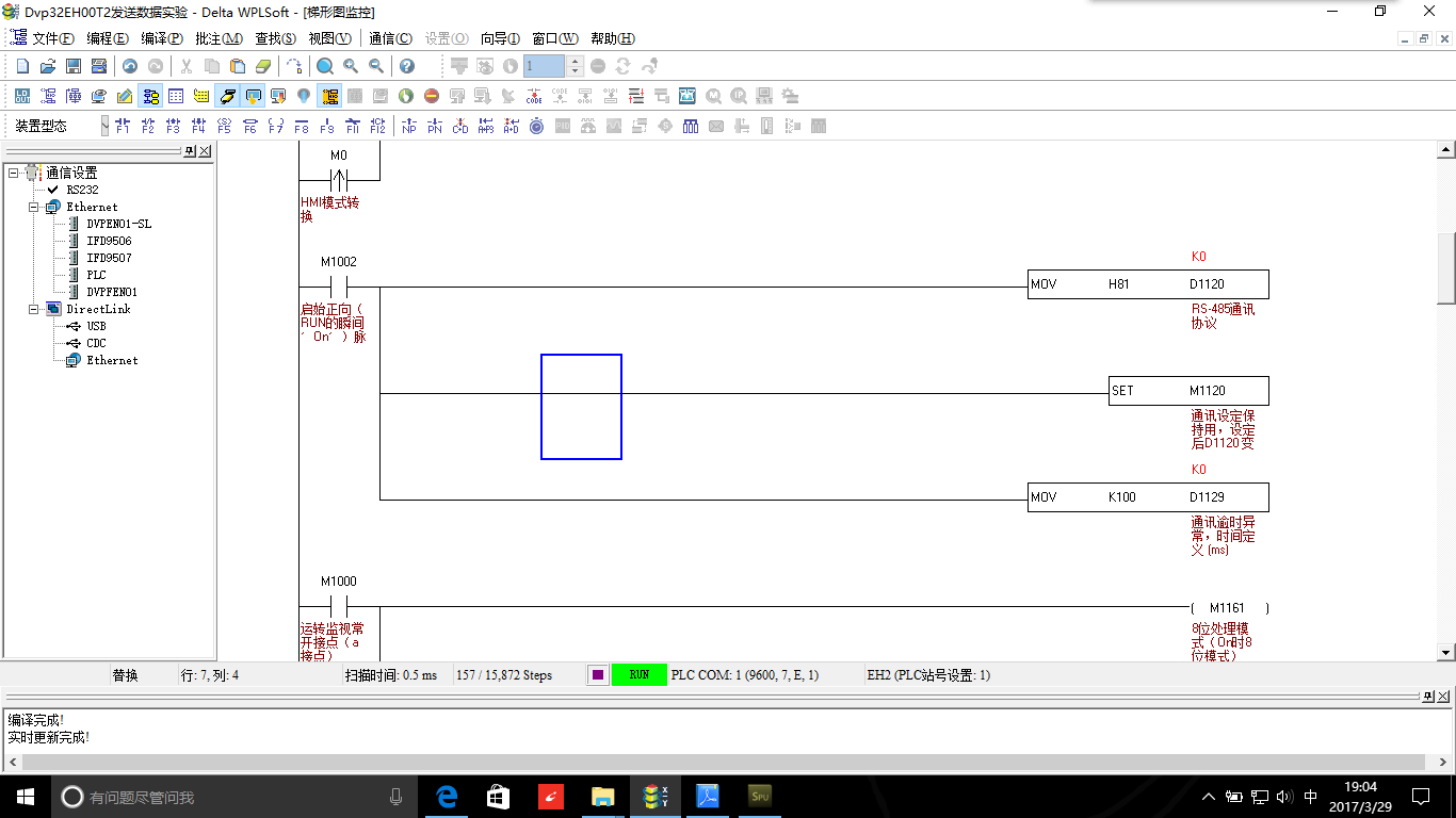

用9600,N,8,1格式,PLC发送数据上来可以接收,串口调试助手发给PLC的话PLC收不到数据,不知道怎么操作,前辈们有时间帮忙指点一下,谢谢!三菱PLC不会这样啊!
台达PLC的RS指令怎么用啊
