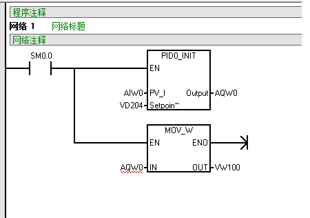

请问如何读取AQW0的数据?

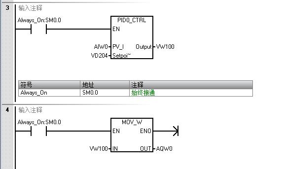

发表于: 2017-04-01 16:22
这样如何?
