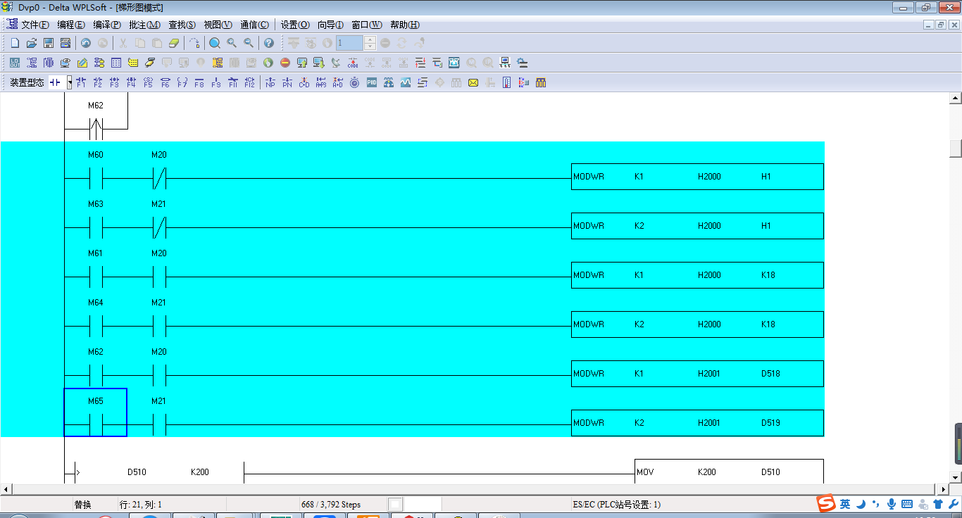

我程序只轮巡直写入频率和启动部分也就是MODWR部分,其他标志位不轮巡。不知能否通讯成功:如图:

发表于: 2017-03-28 14:03
看起来是没问题

请问大神,你有这样类似的案例吗,轮巡思路是怎样的,能发给截图或者案例给我参考一下吗
