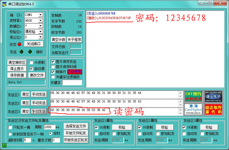

你们就差那么一点点,就正确了。
02 30 38 30 30 38 30 38 03 36 42

A1s系列:
A2U系列
兩種機型的格式呢
那是串口寫的數據,但沒反應
