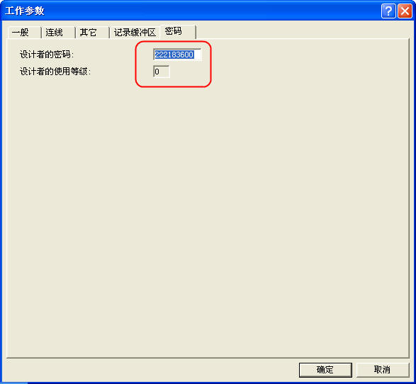

各位高手:我刚从HITECH PWS6600S触摸屏里面下载程序到电脑里来时,触摸屏里总跳出一个要输密码的画面是怎么回事啊?之前传进去的程序我是没有设密码的。试了一个新的也是一样

您设了密码却不知道哦。打开您屏的工作参数,看看那密码一页是否存在默认的密码?
以上!

楼主要看一下说明书,有个拨码开关是选择是否需要输入密码的
