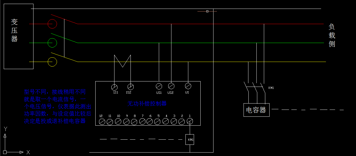

有人用PLC做过动补吗

专业控制器功能全面,价格低廉,谁愿舍简求繁?用PLC需要传感器、模拟量转换模块,这成本开销很大!

一个控制器300到400块,还不够PLC的一个AD模块的价格.

都是用无功功率补偿控制器,400元左右就能解决

无功功率补偿控制器的线怎么接的?

无功补偿控制,进3相380V接一个功率因素表,输出接交流接触器,接触器接三相电容。

几百元的事为什么非得要用几千元解决
