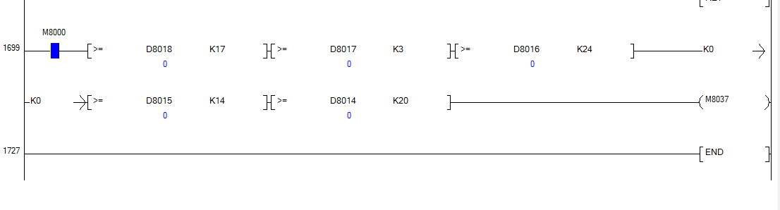

今天试写了一下定时时期的编程,同样的程序为何一台可以定时,另外一台却不可以(两台PLC是同款的FX-3U),监控时发现另外不可以的那台D8018、D8017、D8016、D8015、D8014均为零,这是怎么一回事呀,那么知道的朋友告诉一下,谢谢!

我刚试了一下没问题。我用的是GX-D8软件模拟功能。建议你将不行的那台装一个小程序试一下看如何。

我试过,买到水货了,

我是上机试的,一台PLC注入程序监控可以,别一台监控就是零。
