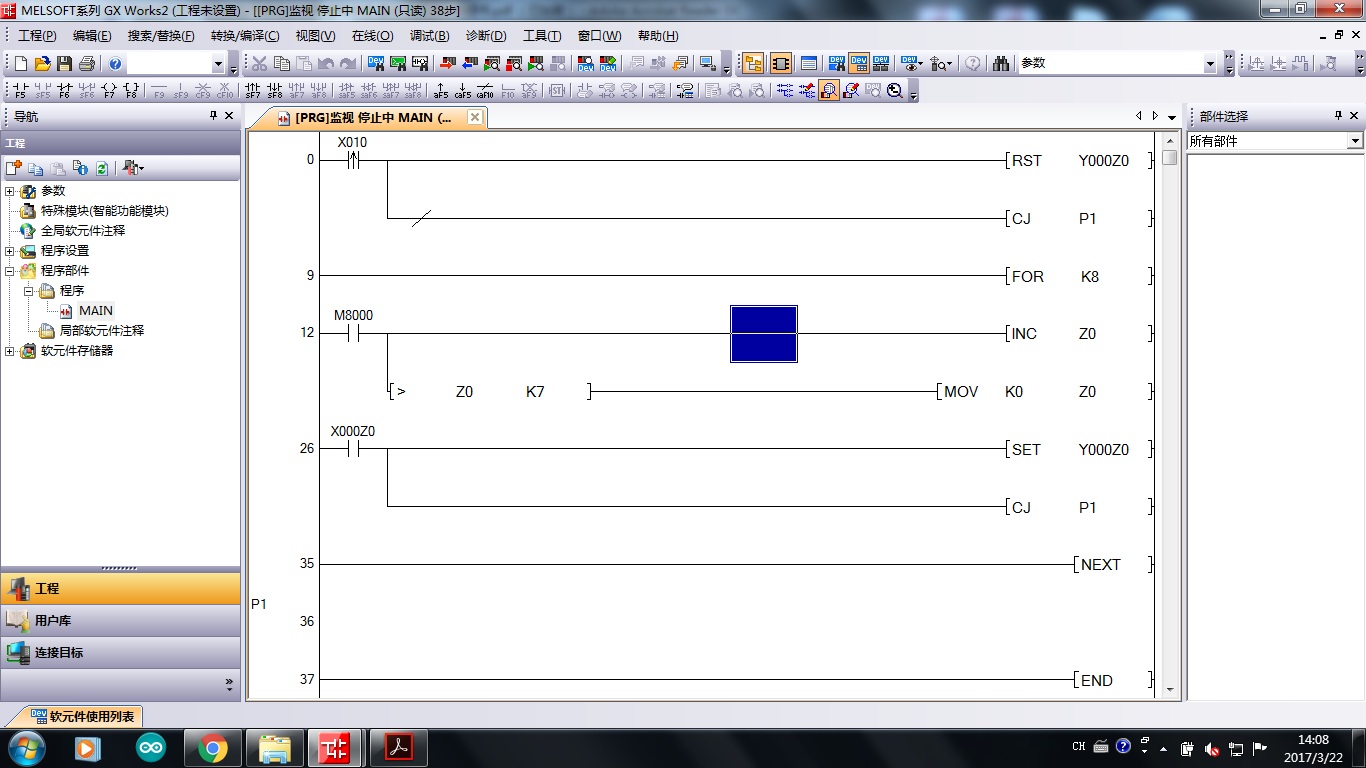

八只彩灯(Y0-Y7)依次点亮,每次亮一盏,不可以同时亮。同时也对应受到八个开关(X0-X7)控制,当X10接通一次,移动一个灯位,不断循坏,
比如1:第一个灯的开关未打开,则从下一个灯开始(下一盏灯的开关要打开)
比如2:第三,第四盏灯开关关闭,第二盏亮后,X10接通,则第五盏灯亮。
比如3: 八个开关随机开或关
比如4:不可以同时接通
  PLC 用三菱3U系列           求高手解答或探讨

3楼  发表于: 2017-03-22 14:11
简单的问题,很多种写法.
你这个测试  会有两盏灯同时亮 。要求只能亮一盏灯

    7楼  发表于: 2017-03-22 20:51
    程序抄全了吗?
    会分析梯形图吗?
    注意程序有两个跳转。少一个都会出现你说的这种情况!!!

    9楼  发表于: 2017-03-23 10:05
    引用第7楼uthman于2017-03-22 20:51发表的  :
    程序抄全了吗?
    会分析梯形图吗?
    可能楼主没注意P1空指令,还理解不了其奥妙

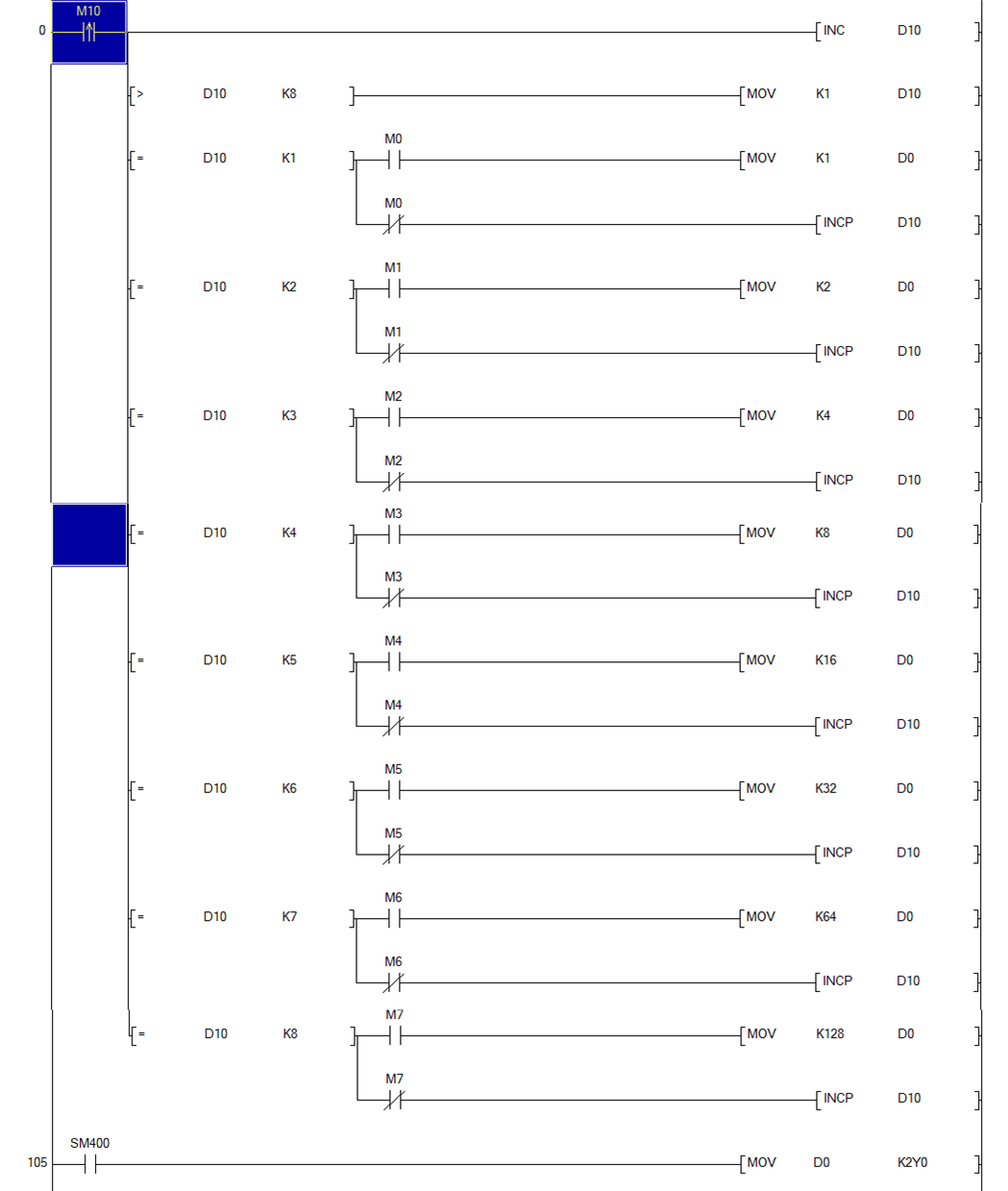

    11楼  发表于: 2017-03-24 12:15
    这个应该能满足条件
