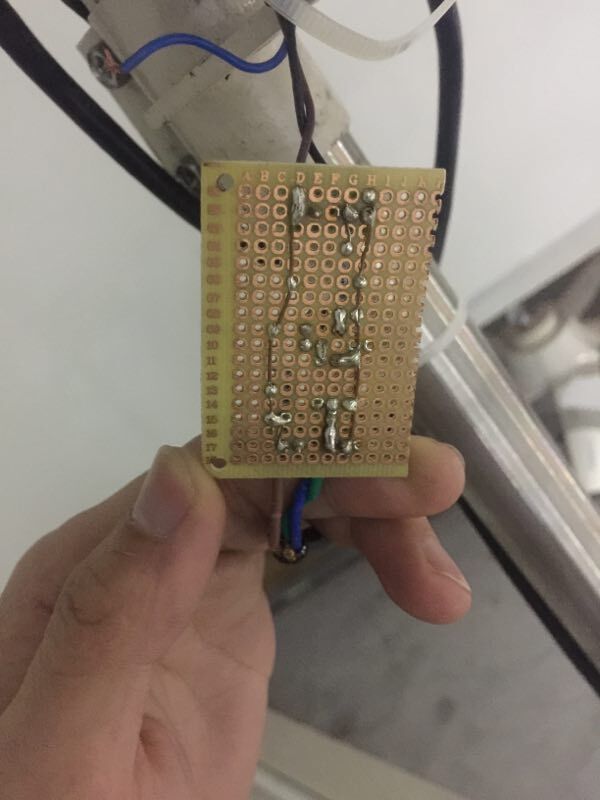

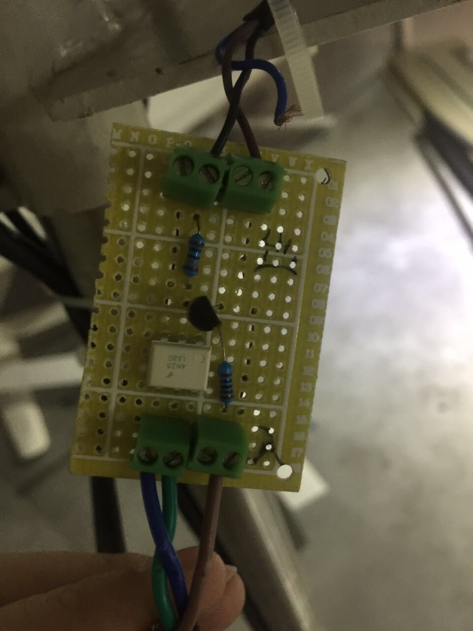

谁能知道这电路板的功能?最好能提供图纸

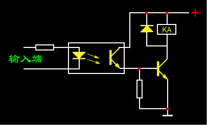

光藕隔离

自己设计的,应该是脉冲电路。

4N25光藕隔离

你这有实物图纸吗

简单,百度元件图,自己按照实物就能画出来

可能是检测AC220V之类的电路。
