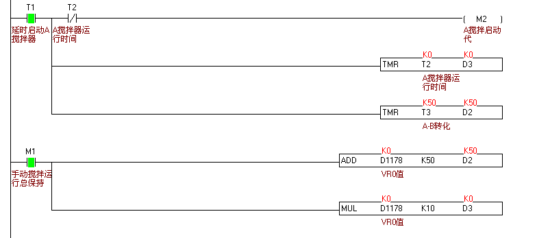

想利用台达PLC上的两个模拟电位器VR0、VR1,地址是D1178、D1179,程序如图,问题是我调两个都没动静,请大神解答

需要接通m1178-VR0
m1179-VR1

多谢!问题解决了
