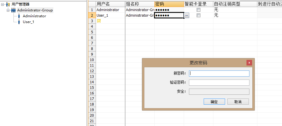

在wincc的用户管理器中怎么看已经设置用户的密码?我在wincc里没有看到有这个功能。不知道有大神知道吗?
这个是以防万一以后忘记用户密码,又不想重新建立用户时用。谢谢!

忘记就在里面修改密码呗
修改密码是需要原来的密码才能修改,把原来的密码忘记了是不能修改的

WINCC组态页面,左侧的树状图里有 “用户权限 看看呢

哪要原来的密码了
