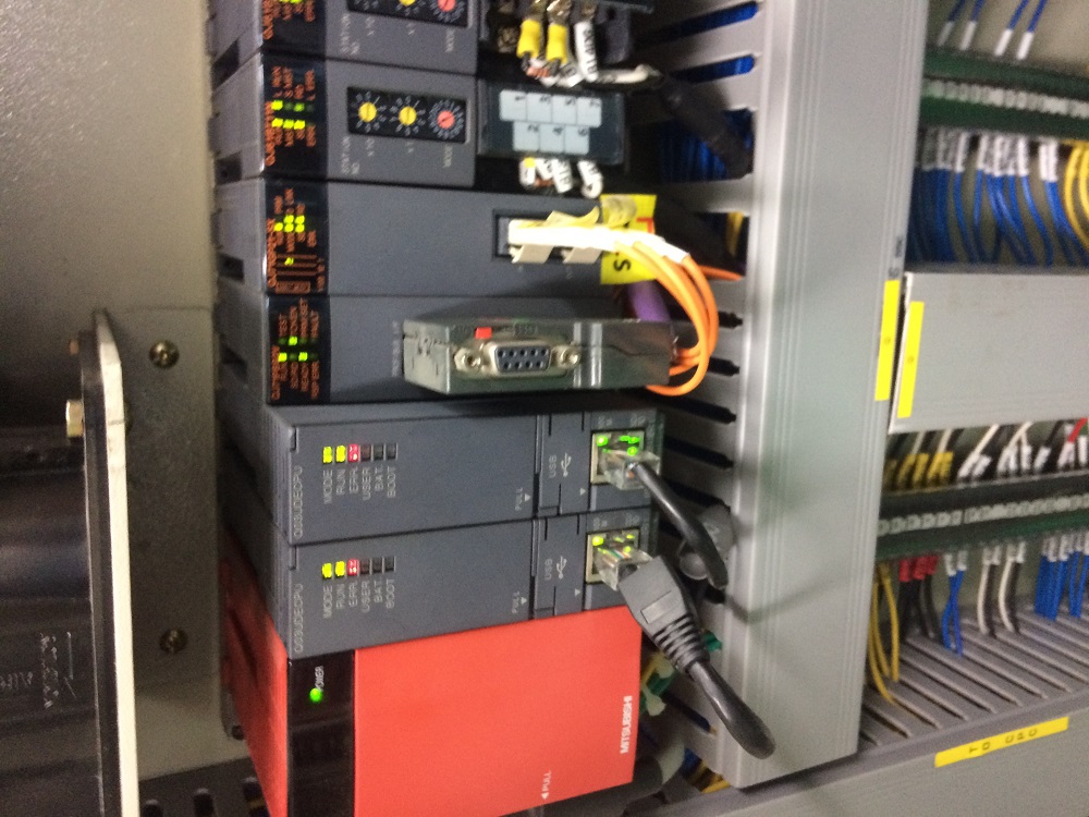

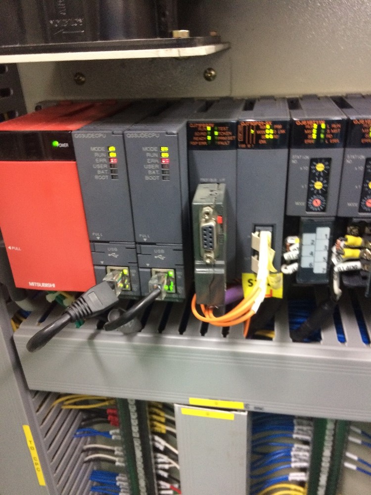

三菱Q系列的PLC,为什么两个plc在一起? [upload=1]

2楼  发表于: 2017-03-20 09:46
请看Qplc手册多CPU配置,

4楼  发表于: 2017-03-20 09:56
是不是 冗余  设计?  我猜的

是不是 冗余  设计?  我猜的
不是冗余,冗余是两套系统,这个这是两个CPU

7楼  发表于: 2017-03-20 13:54
两个CPU而已

10楼  发表于: 2017-03-20 15:13
多PLC的特点:
1、多远控制:a:代替单个PLC上配置的完整系统,为了在合适的扩展环境中使用每一个PLC,可以用多PLC系统来增加系统的扩展效率和可维护性。b、可以通过每个PLC的插入各自的插槽的方法来控制主基板和附加基板的I/O模块和管理新功能块。
2、通过分散负荷之能进行系统配置:a:通过分散在各PLC上的执行高负荷的处理到几个PLC上,可以减少总系统的扫描时间。b: 通过将苏勇的储存器分散到几个PLC上,可以增加整个系统所使用的储存器的数量。
3、通过分散功能,使之能进行系统配置。
4:、使每个PLC个多plc系统的总之PLC中间能二路传送

    11楼  发表于: 2017-03-20 15:20
    什么是多PLC系统:
    1、多PLC系统是为了控制IO模块和智能模块,在主基板上安装多块PLC和动作PLC的系统。在多PLC系统中,必须设置哪个是PLC和动作PLC是用来控制哪些IO模块可智能模块的
    2、控制IO模块和智能模块的PLC称之为控制PLC,有控制PLC控制的IO模块可智能模块称之为控制模块,其他的不由控制PLC控制的模块称之为非控制模块
