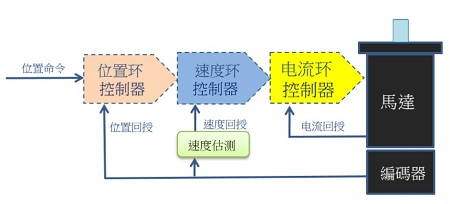

分享台达伺服驱动器 =>
控制环的架构资料整理
包括三个控制环 与 命令通道说明!

力距控制,速度控制,位置控制,据说对应 这三个环。
