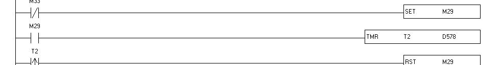

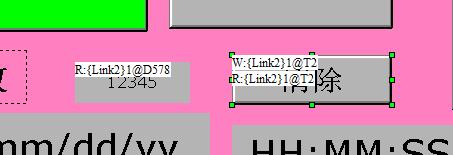

台达DOP, 这个清除键如何设置?

2楼  发表于: 2017-03-19 19:58
复位吧,或者定值

3楼  发表于: 2017-03-20 13:17
如何把DOP中的清除键T2设置为D578的复位,定值能否具体点。两个都教教,谢谢了

7楼  发表于: 2017-03-22 18:54
看不清你到底要什么,只能猜一下:
你的目的是把D578清零吗?
如是这目的,那清除键用设值按钮,把值0送到D578即可。

    9楼  发表于: 2017-03-22 22:27
    你在PLC里多加一句  LDP M0 MOVP K0 D527,把那个按钮设置为M0,自复位不就行.

    10楼  发表于: 2017-03-22 22:43
    引用第9楼tingfenghu于2017-03-22 22:27发表的  :
    PLC简单点,就是DOP我不会,刚刚学了一个礼拜。
