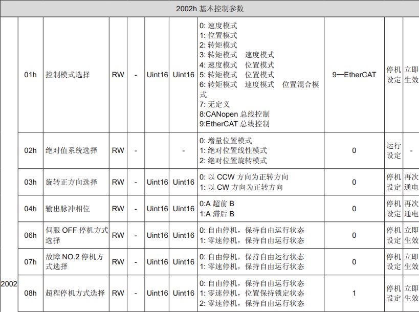

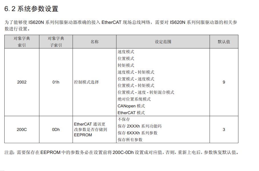

这个怎么对应“Haa.bb”看是什么参数???

汇川技术伺服驱动器功能码与对象字典的映射关系如下:
对象字典索引 = 0x2000 + 功能码组号;
对象字典子索引 = 功能码组内偏置的十六进制 + 1;
例如,功能码 H02-10 对应到对象字典的对象为 2002-0Bh。
