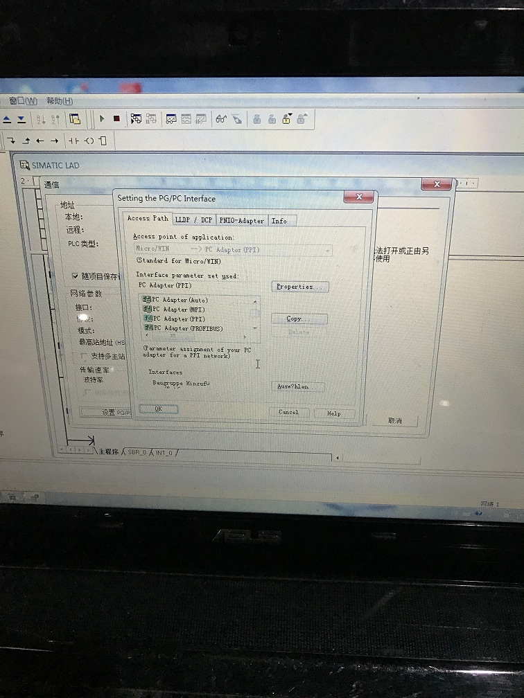

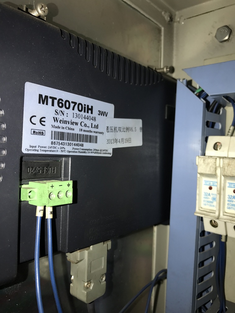

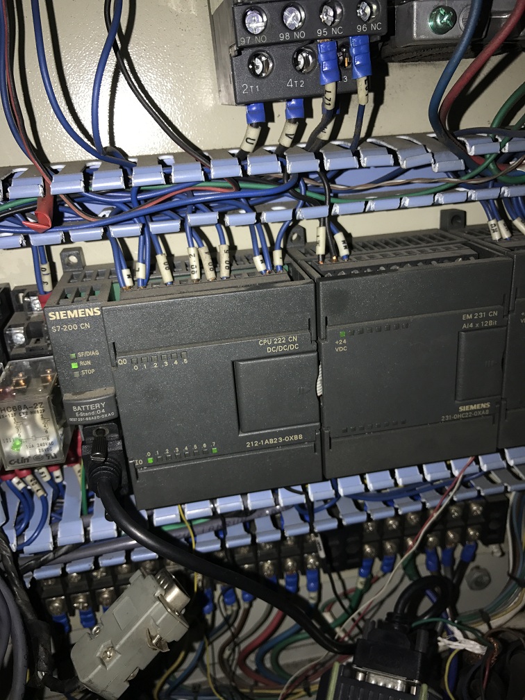

西门西cpu 222的通讯口是连着触摸屏的,触屏是威纶的,我想读取PLC中的程序,但始终都连不上,我怀疑是PLC的通讯口的通信协议已经改变了,我想下载PLC程序该怎么操作呢?
专心学工控技术,请各位帮忙指教

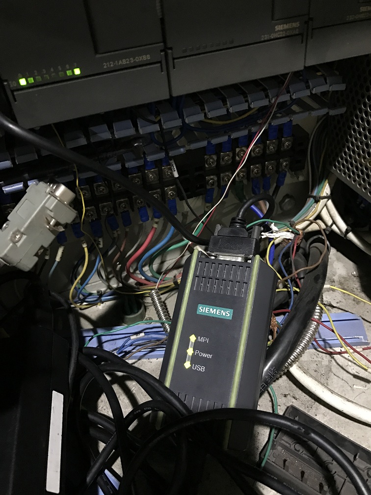

编程线是原装的,能连接其他设备下载程序

PLC打到STOP试试

用这个试试,串口我都是用这个协议,我现在用以太网的rj-45口连不上PLC,烦死了,以前连得上,用别人电脑连得上,就我的笔记本不行。

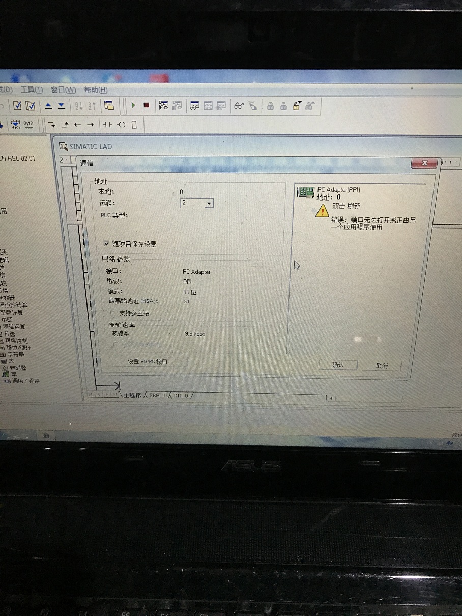

连接不上,64位系统不能统讯。我之前和你一样通讯不上,换32位系统OK

打到stop模式,改为其他波特率,能通讯上了,又有密码,密码有什么办法破解吗?通讯波特率是怎么改变的,竟然不是默认的的。
