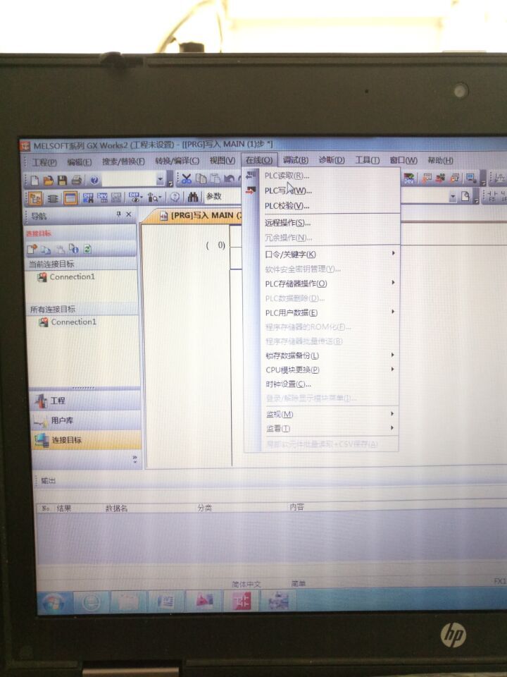

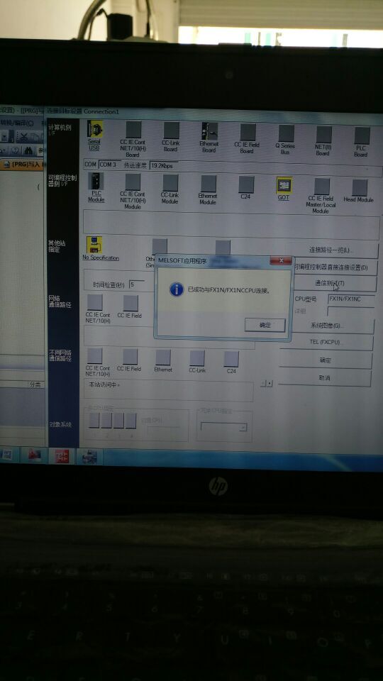

请问各位,我的电脑GX-WORKS2已经与PLC连接,显示已连接成功,但是在线-PLC读取是灰色的,不能操作,不能读取程序是为什么
求助,谢谢!

我也碰到过类似的 我用gx developer就能上传下载了

我3u遇到过一次, 通信成功,不能读写。
我是把PLC RUN开关打到STOP, 功能就有了。

就是PLC上的开关打到运转/停止状态,就可以的

楼主不能直接用电脑和PLC相连吗?怎么非要通过触屏连接呢?
