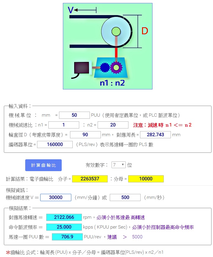

求前辈解答传输方式:皮带+滑轮1.滑轮直径90mm2.台达编码器最大分辨率16万3.减速比204.指令单位0.02设定齿轮比后实际脉冲与反馈脉冲要一致,因为我需要取它的反馈脉冲做处理,求解答

电子齿轮比需要你描述清楚
你的同步带轮吧  直径是90mm
编码器分辨率是:163000
减速比 是 1:204
指令单位是: 0.02 mm/pulse 吗
这样的电子齿轮比就可以计算如下:
0.02X163000X204/282.6
自己约分即可
问题一定要描述清楚,不然结果差多了,电子齿轮比和减速比  螺距等强相关,你不说清楚,算出来也是错误的

    同步带齿轮比计算可以参考 => 齿轮比计算工具
    画面如图档,参数可自行修改:

    4楼  发表于: 2017-03-16 09:03
    引用第3楼haozai于2017-03-15 22:15发表的  :
    请问这齿轮计算工具软件那里下载
    是网页版,不需要下载,点进网址就能用...
    也有 => 螺杆机构的齿轮比计算
